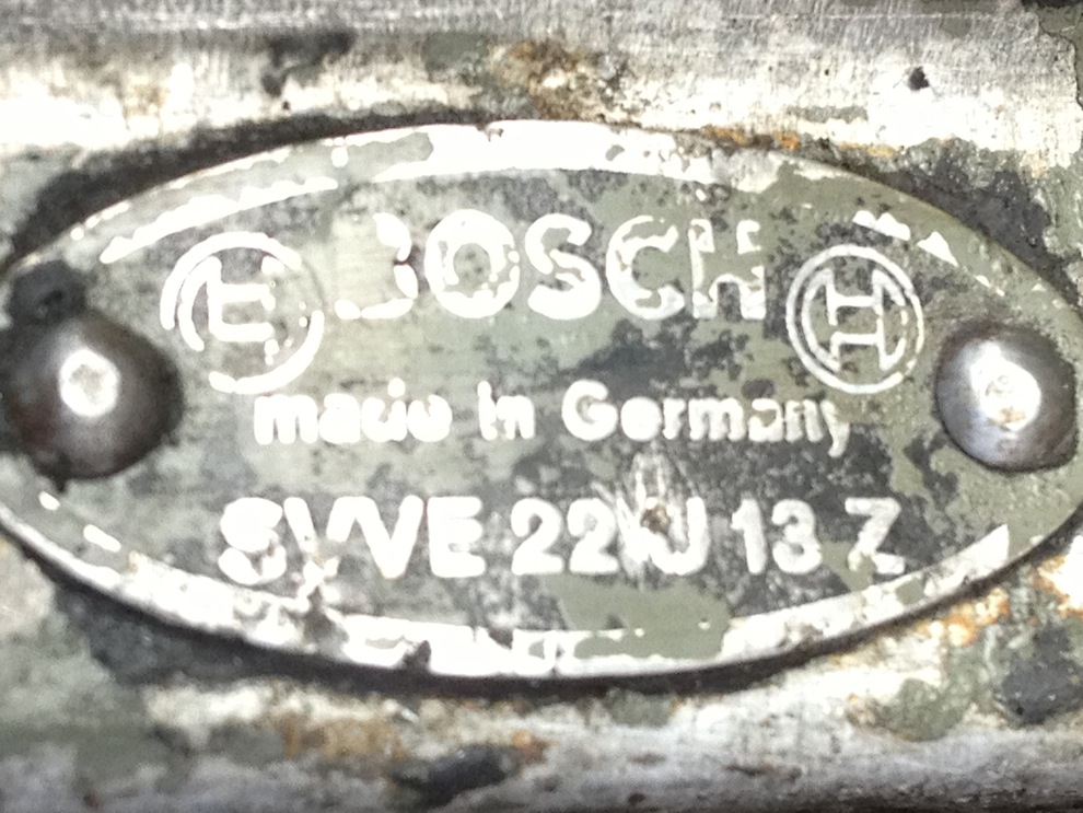

Liebe Leute, ich brauche Eure Hilfe.
Unser S110 verliert bei stehendem Motor sehr rasch den kompletten Druck über das Drucksicherungsventil / Rückschlagventil.
Dies ist das erste Ventil nach dem Kompressor und soll das Rückströmen der Luft verhindern.
Ich habe das Ventil schon ausgebaut und gereinigt, aber ist nicht mehr zu reparieren.
Es steht eine Bosch-Nummer drauf, die mit SVVE beginnt und dann nicht mehr eindeutig zu entziffern ist. Ist habe alle möglichen Varianten bei Google eingegeben, aber nichts gefunden.
Das Bild habe ich angehängt.
In einem größeren Laden für LKW-Druckluftteile hat man mir auch nicht weiterhelfen können.
Wer hat eine Idee? Muss es doch auch von anderen Firmen geben.

- Foto.JPG (223.06 KiB) 19679 mal betrachtet

Hallo Eghart,
ist Deine Suche noch aktuell?
Ich bin mir nicht sicher, welches Ventil Du meinst. Das erste nach dem Kompressor sollte der Druckregler sein. Das Drucksicherungsventil sitzt vorne (bei meinem S7 und laut Ersatzteilliste ebenso bei S80 und 110 etc.)
Falls es der Druckregler ist (mit Reifenfüller hinten an der Klappe):
Laut Ersatzteilliste ein Bosch 0 481 039 007. Genau den sehe ich nicht, aber zwei die sehr ähnlich sind.
Bosch 0 481 039 201/0 481 039 201 090 gibt es als Knorr bei:
http://www.lkw-restauration.de/index.ht ... 0Druckluft
Dort sind auch Wabco Nummern angegeben. Diese Firma hatte auch mal einen BOSCH Nr. 0481 039 011 im Angebot.
Druckregler Bosch, 0 481 039 209 neu aus Lager
http://www.ebay.de/itm/Druckregler-Bosc ... 27d664c0d7
Vielleicht helfen ein paar der Wabco und Knorr Nummern einen passenden zu finden. Evtl. findet jemand die entsprechenden Nummern für den 007.
Hoffe es hilft.
Viel Erfolg,
Max
