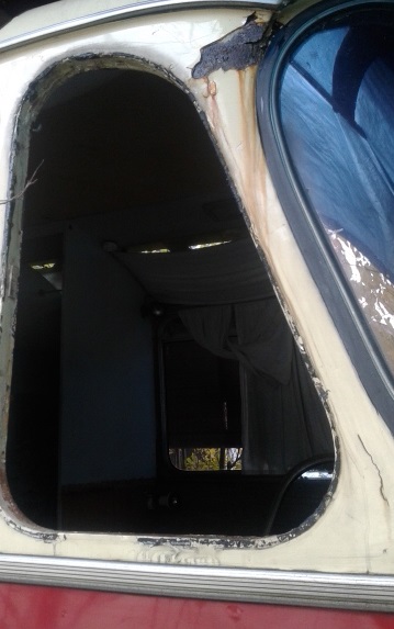

Grad heut stand ich schon vor dem ersten Problem - wir haben eine "böse Stelle" an der hinteren Säule, die sich aber bis zum Fenster hinzieht - auch wenn ichs furchtbar gerne hätte, lässt es sich sicher nicht vermeiden, die gebogene Scheibe rauszunehmen. Das seitliche Fenster ging ohne Probleme...
Nun meine Frage:
Gibt es die Chance das Fenster rauszunehmen, ohne den Gummi zu beschädigen? (der sieht nämlich noch richtig gut aus)
Ist es möglich nur einen Teil des Rückfensters herauszunehmen?
Wie gehen wir am besten vor die Scheiben rauszunehmen? Konnte im Forum bzw Internet nichts dazu finden.
Das Scheibenwechseln an und für sich ist kein Neuland für uns - wir haben an unserem MB 207 und am MB 319 schon die Frontscheibe gewechselt - aber beide hatten weder einen Chromkeder im Gummi, noch musste das Gummi selbst unbeschädigt bleiben und scheint insgesamt anders aufgebaut zu sein ...
Hat jemand Tips für uns? Das wäre toll... die Sache eilt nicht - sind einfach schon am Infos zusammentragen und versuchen uns einen Überblick zu verschaffen, über die Arbeiten die auf uns zukommen.

Ah, noch ein Bild der wirklich bösen Stelle:

Hallo, keine Angst vor dem Gummi!
Wichtig ist, zuerst den Zierkeder raus, dann den Spreizkeder, und wenn der Gummi nicht noch richtig weich ist, ihn vorher mit Glyzerin aus der Apotheke einreiben, bißchen einziehen lassen, dann wird der wieder.
Beim Wiedereinbau könnt Ihr euch ja vom einem erfahrenen Busglaser bißchen helfen lassen, man kann da schon verzweifeln, wenn man keine Übung hat. Aber ein Geheimnis isses auch nicht...
Die Scheiben sind Sekurit, das ist erstaunlich stabil, nicht vergleichbar mit dem heutigen Sigla (Verbundglas).

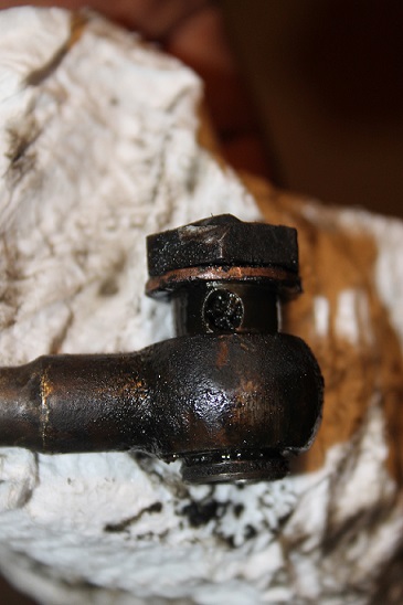

Grad sind wir erst noch damit beschäftigt, der sache auf den Grund zu gehen, weswegen die Überführung eine solche Tortur war (verstopfte Ansaugleitung)...

]So
der Übeltäter ist gefunden!
Die Ansaugleitung war ausserhalb des Tanks verstopft.
Auf dem Bild sieht man ganz gut, dass die kompletten Durchflüsse dicht waren.
[attachment=0]verstopfung.jpg[/attachment
Erst dachten wir das wären Rostparktikel und pumpten den ganzen Tank leer um diesen gleich zu säubern. Zum Glück ist der aber blitzeblank und die krümelige Verstopfungsteilchen scheinen eher irgendein Hartgummi zu sein... Vielleicht dichtungsteile oder was auch immer... egal, jetzt heißt es wieder FREIE FAHRT und wir können uns den eigentlichen Schwachstellen des Busses widmen, der Karosserie nämlich.
