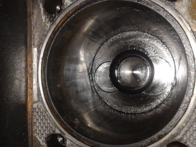

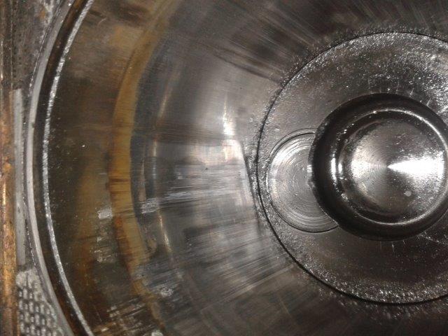

...hier mal 2 Bilder, vieleicht habt ihr ne Idee zur Ursache
Grüße Markus

Hi Markus
Das ist ein Kolbenklemmer
der Kolben wurde zu heiß
da es der mittlere Zyl. ist und wenn du weitergefahren bist
kann es kein generelles Kühl Problem sein
sondern Verbrennung oder Schmierung
wenn du sofort abgestellt hast war s vielleicht nur der Anfang
das sollte ich wissen
Gruß Klaus

ist die gegenüber liegende Seite genau so beschädigt ?
schick mir Bilder von beiden Kolben seiten
was mich stutzig macht: ist der abgefressene Rand an der Mulde
deutet eigentlich auf ne Verbrennungsstörung hin
