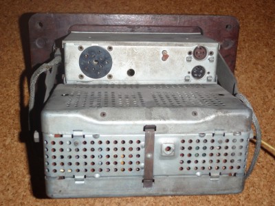

Liebe Setra Gemeinde!
Ich habe mir bei Ebay eine Blaupunkt München (III oder IV ???) Omnibusanlage gekauft.
Jetzt würde ich das Ding gerne mal probieren, ob es überhaupt was tut.
+ weiß ich (ist ja ein Kabel mit fliegender Sicherung dran), Minus = Radiogehäuse, Antenne ist auch klar.
Aber: Wie ist die Steckerblegung bei dem oberen Ding (wie auch immer das heisst!) - Anbei Fotos.
Wer kann mir da helfen bzw. hat vielleicht jemand eine Betriebsanleitung von diesem Gerät?
Vielen Dank für eventuelle Antworten im Voraus!
Bernd

Ein Anschluss für das Mikro des Busfahrers,und einer für ein Tonbandgerät.
MC gabs damals noch nicht .
MfG
Matze

Das sieht aus wie München V mit Köln Radio. Zum Betrieb brauchst du noch eine großen schwarzen kasten mit Verstärker und Zerhacker (Hochspannungserzeuger für die Röhren). Auf den Fotos ist nur das Radio und die Quellenwahlschalter.
Habe selbst auch so ein Ding, allerdings mit Transistoren, und suche auch noch nach Schaltpläne. Also wenn du eine Quelle findest, gerne antworten.

Hallo, ich hätte dazu eine Kundendienstschrift München III - V, bereits eingescannt, allerdings zum Hochladen hier zu groß. Das sind so 30 Seiten mit Schaltplänen etc.. Wenn ich die Emailadressen bekomme kann ich es als PDF-file verschicken. Ob es nützlich ist müßte bzw. kann dann jeder selbst entscheiden. Es ist allerdings keine Bedienungsanleitung. Tschüß, Möbo linkth@web.de
