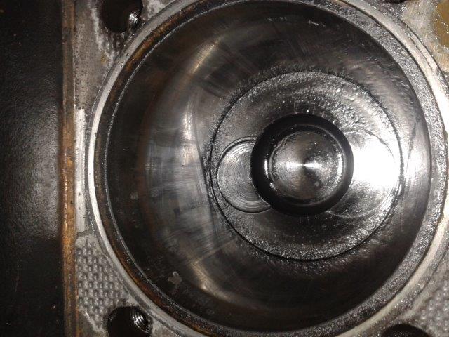

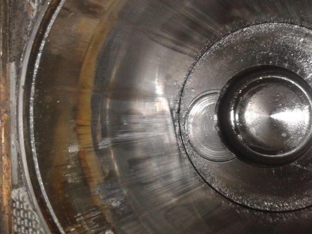

nachdem sich bei der Anfahrt zum Treffen in Weilburg mein Motor verabschiedet hat, würde ich Euch sehr gerne nach Erfahrungen und Tipps zum Thema Laufbuchsenwechsel bitten.
Bei meinem Henschel hat der mittlere Zylinder die Kompression nach Riefenbildung ins Kurbelgehäuse geschlagen. Nachdem ich jetzt (Dank Hartmuts Unterstützung) die Teile fast alle zusammen habe, steht dem Einbau eigentlich nichts mehr im Weg.... wäre da nicht die Sorge etwas nicht richtig zu machen und ob die Sache auch wirklich gut geht.....

Das ist ein Kolbenklemmer
der Kolben wurde zu heiß
da es der mittlere Zyl. ist und wenn du weitergefahren bist
kann es kein generelles Kühl Problem sein
sondern Verbrennung oder Schmierung
wenn du sofort abgestellt hast war s vielleicht nur der Anfang
das sollte ich wissen
Gruß Klaus

Hallo Klaus,
ich habe beim abschrauben des Krümmers fesgestellt das der Auslass des entsprechenden Zylinders in Gegensatz zu den andern feucht und schwarz war, so wie dir Kolben auch. Die anderen waren eher bräunlich. Die Einspritzdüse hab ich abdrücken lassen und die war vom Druck und Zerstäubungsbild her in Ordnung.
Ich bin nachdem sich der Leistungsverlust bemerkbar gemacht hatte noch ca. 500m gefahren und später im Kaltem Zustand auch noch mal ca 300m.
Grüße Markus
Grüße Markus

Moin
ist die gegenüber liegende Seite genau so beschädigt ?
schick mir Bilder von beiden Kolben seiten
was mich stutzig macht: ist der abgefressene Rand an der Mulde
deutet eigentlich auf ne Verbrennungsstörung hin
