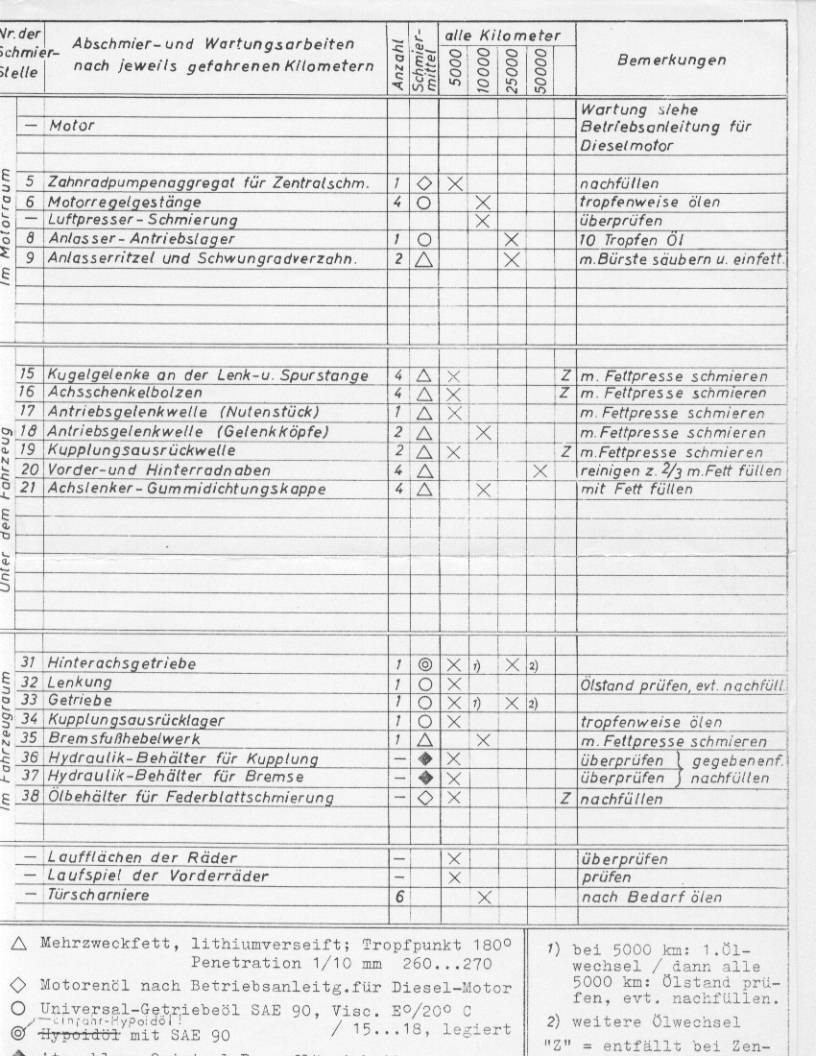

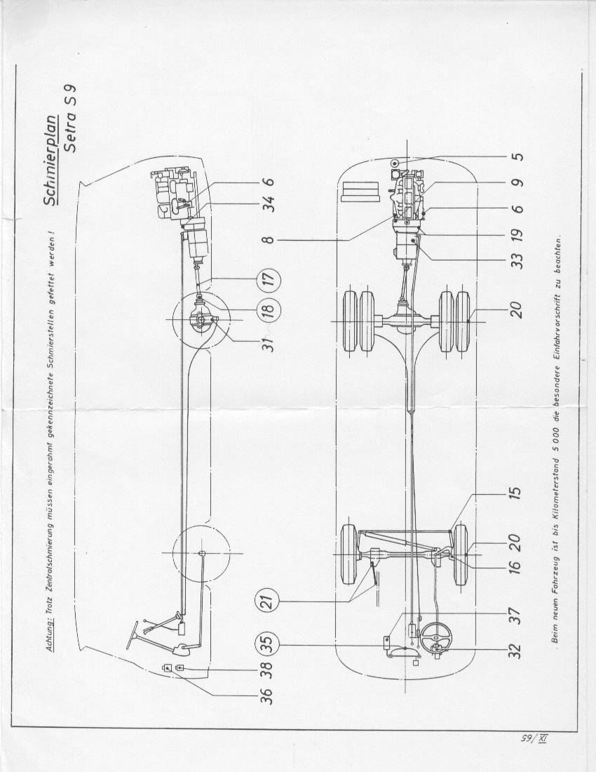

rolf-dieter janetzki
Re: Schmierplan S9
Beitrag von rolf-dieter janetzki » 11.08.2010, 10:06
Hallo Holger,
mein Schmieplan für den S9!
Gruß Rolf

Beitrag von docHolle » 12.08.2010, 15:24
Hallo Rolf,
genau das ist er :-)
Vielen Dank.
Und siehe da, zwei Schmiernippel sind dabei, die ich noch nicht selbst entdeckt hatte. Das hilft mir weiter!
Dann wird er jetzt ja "laufen wie geschmiert".
