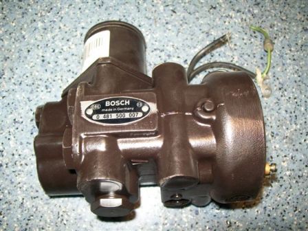

Übrigens habe ich das defekte Bosch Türluftventil im Austasch bei einer polnischen Firma bekommen. Auch auch das funktioniert nun wieder einwandfrei.
Dieter
- 2586865750.jpg (45.68 KiB) 12251 mal betrachtet

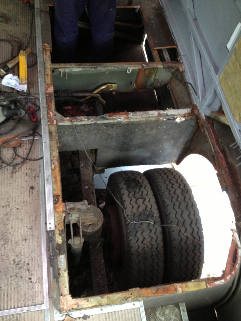

Ein paar Bilder von den Arbeiten...

- der hintere Radkasten nach der Demontage des inneren Bodens
- IMG_3532s.jpg (218.88 KiB) 12241 mal betrachtet
